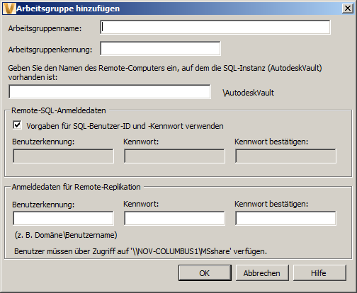

- Klicken Sie in der Vault Server-Konsole auf dem Publizierer mit der rechten Maustaste erneut auf Arbeitsgruppen, und wählen Sie Arbeitsgruppe hinzufügen.
- Geben Sie die entsprechenden Informationen für die Remote-Arbeitsgruppe ein.
Wenn Sie ein Replikationsbenutzerkonto erstellt haben, verwenden Sie diese Anmeldeinformationen unter Anmeldedaten für Remote-Replikation.
Über einen Hintergrundprozess wird der Remote-SQL-Server als Abonnent konfiguriert und damit begonnen, die KVM-Datenbank vom Publizierer zu replizieren. Sobald der sekundäre Server die Konfiguration abgeschlossen hat, wird er der Arbeitsgruppenstruktur in der Konsole hinzugefügt.

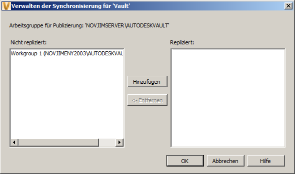

- Klicken Sie auf dem Publizierer-Computer in der ADMS Console mit der rechten Maustaste auf Arbeitsgruppen, und wählen Sie Replikation verwalten aus.
- Wählen Sie den Tresor, den Sie replizieren möchten.
- Verschieben Sie die Arbeitsgruppen, die Sie replizieren möchten, mithilfe der Schaltfläche >> in die Spalte Repliziert.
