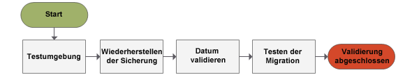

Autodesk empfiehlt, eine Aktualisierung von Vault immer mit einer validierten Sicherung zu beginnen.
Das folgende Verfahren zum Testen der Aktualisierung ist die bevorzugte Methode zum Validieren einer Sicherung.
Ein bewährtes Verfahren ist es, eine Testaktualisierung des Vault-Servers auf einem Computer durchzuführen, der dem Produktionsserver entspricht. Eine Testaktualisierung gibt zuverlässig Aufschluss darüber, ob die Sicherung gültig ist, und identifiziert potenzielle Probleme, ohne dass dies Auswirkungen auf die Produktionsumgebung hat. Nachfolgend finden Sie einen Überblick über die Vorteile einer Testumgebung.

Wenn eine der Produktionsumgebung ähnliche Testumgebung nicht hergestellt werden kann, können als kostengünstige Alternative virtuelle Maschinen wie VMware oder Virtual PC von Microsoft eingesetzt werden. Virtuellen Maschinen fehlen zwar viele der oben aufgeführten Vorteile, ihr Einsatz ist jedoch weitaus besser, als gar keine Sicherungs- und Migrationsvalidierung durchzuführen.
Verwenden Sie die Vault-Serveranwendung, um die Produktionssicherung in der Testumgebung wiederherzustellen.

Überprüfen Sie, ob der Dateispeicher und die Datenbanken vollständig sind und ob die wiederhergestellte Umgebung betriebsbereit ist. Verwenden Sie einen Client zum Überprüfen der Inhalte und die Vault-Serveranwendung zum Überprüfen der Konfiguration.
Wenden Sie die in diesem Dokument beschriebenen Verfahren auf die Testumgebung an. Die Verwendung der Testumgebung stellt eine sichere Möglichkeit dar, den Migrationsvorgang durchzuspielen und unerwartete Hindernisse zu erkennen. Auch wenn dieser Vorgang zeitaufwändig ist, kann er auf lange Sicht Zeit und Stress sparen, indem Auswirkungen auf die Produktionsumgebung vermieden werden.
