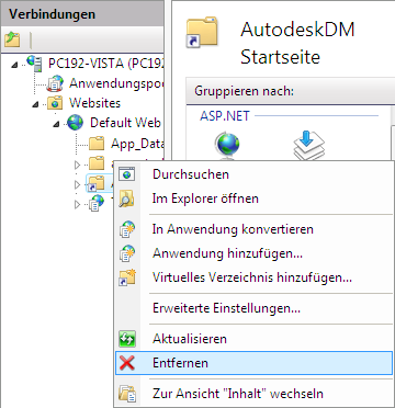

Überprüft, ob das virtuelle Autodesk-Verzeichnis DM vorhanden ist.
Wenn die Überprüfung fehlschlägt, ist das Verzeichnis vorhanden. Der Fehler zeigt, dass die vorherige Installation nicht korrekt deinstalliert wurde. Mit dem Dienstprogramm zur IIS-Verwaltung können Sie das virtuelle Verzeichnis sowie das Verzeichnis, auf das es verweist, entfernen.
Windows Server 2012, 2012 R2 oder 2016
- Klicken Sie auf Start, und öffnen Sie Verwaltung.
- Doppelklicken Sie auf Internetinformationsdienste-Manager (IIS).
- Erweitern Sie im Dialogfeld Internet-Informationsdienste den Eintrag Lokaler Computer ► Websites, und klicken Sie auf Standardwebsite.
- Wird ein Ordner mit der Bezeichnung AutodeskDM angezeigt, klicken Sie mit der rechten Maustaste auf diesen Ordner, und wählen Sie Entfernen.
Windows 8, 8.1 und 10
- Rufen Sie die Systemsteuerung auf, und klicken Sie auf System und Sicherheit.
- Klicken Sie auf Verwaltung
- Doppelklicken Sie auf Internetinformationsdienste.
