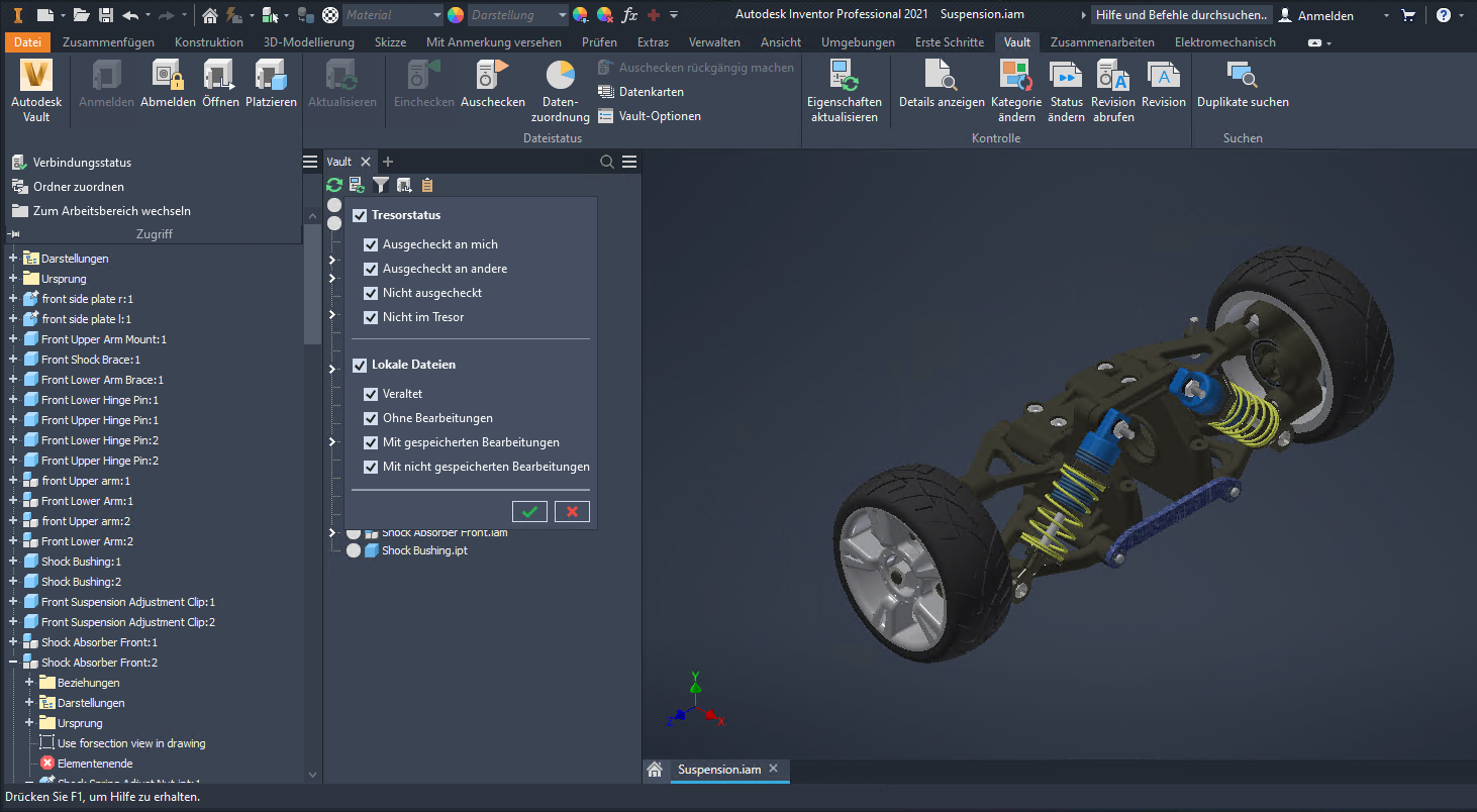

Die Vault-Multifunktionsleiste und der Browser in Inventor unterstützen nun das dunkle Thema.
Sie können einfach zwischen dunklem und hellem Thema wechseln. Wechseln Sie in Inventor zu Werkzeuge > Gruppe Anwendungsoptionen > Registerkarte Farben. Klicken Sie im Abschnitt Benutzeroberflächen-Thema auf die Dropdown-Liste, und wählen Sie Dunkel aus.
