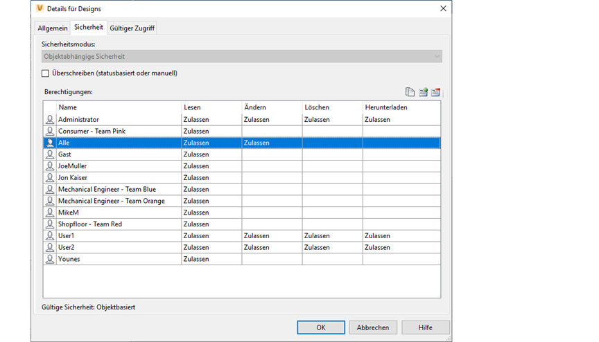

Gewähren Sie bestimmten Benutzern Zugriff auf Ordner, Dateieigenschaften und die Registerkarten Verwendung/Wiederverwendung, und hindern Sie sie gleichzeitig daran, Dateien herunterzuladen.
Die Objekt- und Lebenszyklusstatus-basierte Sicherheit und benutzerdefinierte Rollen umfassen jetzt eine Download-Berechtigung. Bisher konnte jeder Benutzer oder jede Gruppe mit Leseberechtigung die Datei herunterladen. Es ist jetzt möglich, bestimmten Benutzern Zugriff zu gewähren, um den Ordnerinhalt anzuzeigen, auf Dateieigenschaften und die Registerkarten Verwendung/Wiederverwendung zuzugreifen und gleichzeitig zu verhindern, dass sie die eigentlichen Dateien herunterladen können. Benutzer mit Leseberechtigung für eine Datei können nur Vorgänge nicht verwenden, für die Berechtigungen zum Herunterladen von Dateien erforderlich sind, wie z. B. Konstruktion kopieren, Abrufen, Pack and Go usw.
