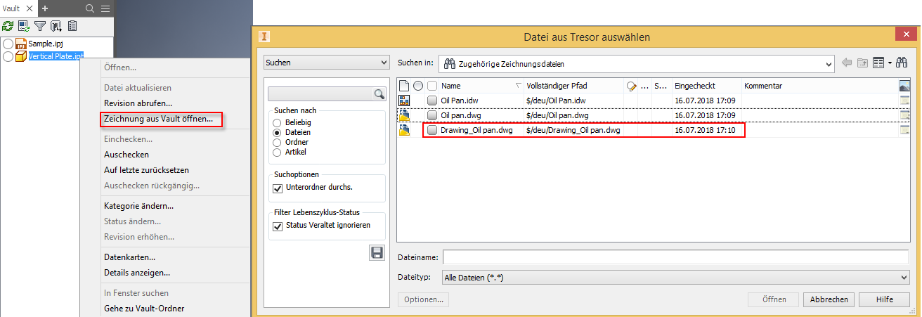

Zeichnung aus Vault öffnen
Das Öffnen einer Konstruktionszeichnung aus Vault umfasst mehrere Schritte und hohen manuellen Aufwand. Eine der häufigsten IdeaStation-Anfragen ist das Öffnen der Zeichnung aus Vault für die entsprechende Konstruktionsdatei, da Vault die Beziehung von Konstruktionsdokumenten erkennt und speichert.
Das Vault 2019.1 Update bietet den neuen Befehl Zeichnung aus Vault öffnen, mit dem der Inventor-Konstrukteur die Konstruktionszeichnung mit einem einzigen Befehl aus Vault öffnen kann.
Sie können zugeordnete Zeichnungen mit anderen Namen und aus anderen Ordnern als dem Quelldateiordner öffnen.
Für den Fall, dass das Modell in mehreren Zeichnungen verwendet wird, wählen Sie die zu öffnende Zeichnung aus:

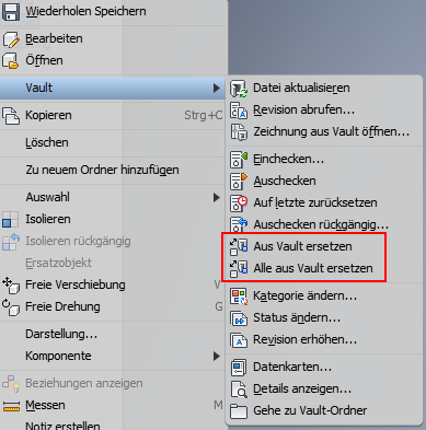

Aus Vault ersetzen
Eine weitere IdeaStation-Anfrage (Aus Vault ersetzen), mit der die Konstruktionsarbeitsabläufe in Inventor verbessert werden sollen, ist die Ausweitung des Inventor-Befehls Komponente ersetzen auf Vault, da Vault alle alten und neuen Konstruktionen speichert und verwaltet. Außerdem ist das Suchen nach einem Ersatz in Vault relativ einfach.
Mit den neuen Befehlen Aus Vault ersetzen und Alle aus Vault ersetzen können Sie direkt zu Vault wechseln, die erforderlichen Komponenten suchen und diese ersetzen.
Diese Befehle stehen im Modell-Browser und im Ansichtsbereich von Inventor zur Verfügung. Sie sind nicht im Vault Browser verfügbar, da der Vault Browser alle doppelten Instanzen einer Komponente kombiniert.

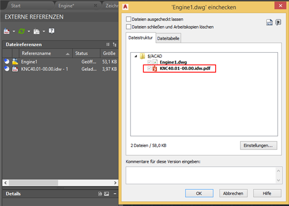

Unterstützung für AutoCAD-Zeichnungen mit PDF-Anhang
AutoCAD unterstützt das Anhängen von PDF-Dateien an Zeichnungen als Unterlage. Allerdings unterstützte Vault bisher keine PDF-Anhänge beim Einchecken in Vault.
Vault unterstützt jetzt die Handhabung von AutoCAD-Zeichnungen mit PDF-Dateien als Anhang.

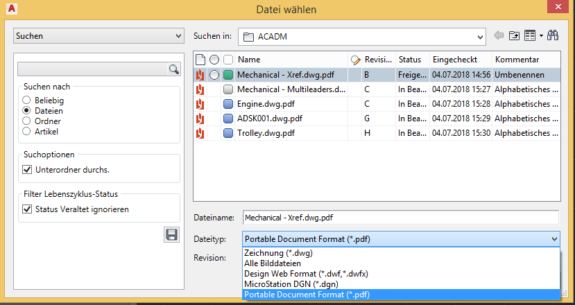

Sie können auch direkt aus Vault PDF-Dateien anhängen. Die PDF-Dateioption wurde im Dialogfeld Von Vault zuordnen hinzugefügt, um PDF-Anhänge an AutoCAD-Zeichnungen zu unterstützen.

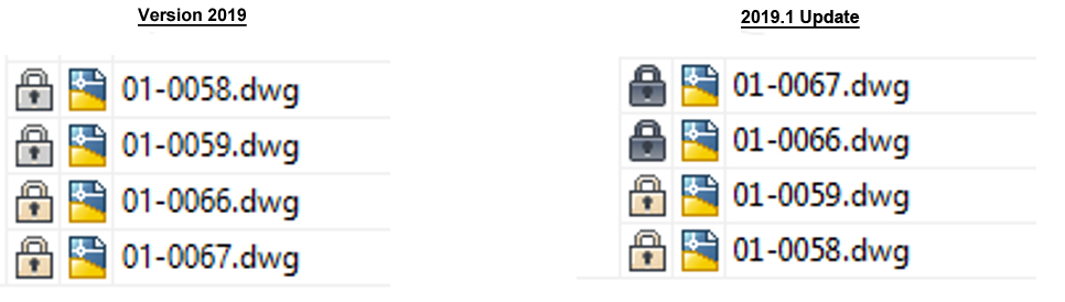

Ändern der Sperrsymbolfarbe
Die Farbe des Sperrsymbols wurde geändert, um besser zwischen "Die Datei ist gesperrt, und die lokale Kopie ist auf dem aktuellen Stand" und "Die Datei ist gesperrt, und die lokale Kopie ist nicht auf dem aktuellen Stand" unterscheiden zu können.
