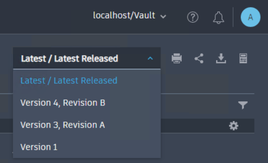

Anzeigen von älteren Versionen und Revisionen
Wählen Sie das Dropdown-Menü Neueste/Zuletzt freigegebene aus, um nach älteren Versionen oder Revisionen zu suchen und diese auszuwählen. Durch Auswahl einer Option werden die Daten dieser Version in der Detailansicht des Thin Client angezeigt. Sie können auch ältere Versionen auf der Registerkarte Verlauf auswählen.
Version und Revision gelten, wenn Sie eine Verknüpfung zum Thin Client freigeben. Verknüpfungen verweisen auf die Version und Revision, die Sie im Dropdown-Menü oder auf der Registerkarte Verlauf auswählen.

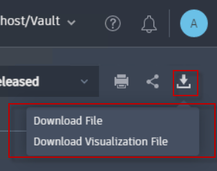

Herunterladen vom Thin Client
Wenn eine Datei über eine zugehörige DWF-Datei verfügt, können Sie die Visualisierungsdatei herunterladen, indem Sie in der Gruppe Aktionen auf das Symbol Herunterladen klicken. Diese Aktion ist verfügbar, wenn eine Datei in einem Arbeitsbereich oder in Dateidetails ausgewählt ist. Sie ist auch verfügbar, wenn Sie das Auslassungszeichen-Symbol auswählen, um das Aktionsmenü in einer Arbeitsbereich-Datentabelle anzuzeigen.
