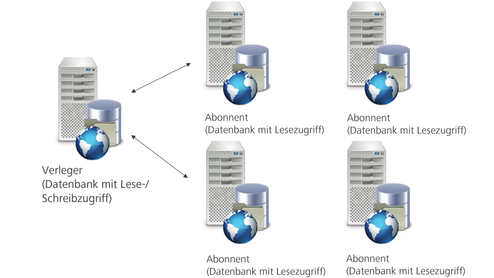

In Vault 2022 wird die Technologie für die Zusammenführungsreplikation durch transaktionale SQL-Replikationstechnologie ersetzt, bei der die Daten fast sofort synchronisiert werden.
Alle Lesevorgänge werden auf dem Abonnenten fortgesetzt, die Schreibvorgänge erfolgen jedoch nur auf dem Verleger. Die Änderung macht eine Eigentümerschaft überflüssig und definiert den Verleger als einzigen beschreibbaren Server. Alle Daten auf dem Verleger werden auf den Abonnenten repliziert, damit diese auf dem neuesten Stand bleiben.
Anmerkung: Die Dateireplikation bleibt im Vergleich zum vorherigen Replikationsmodell unverändert.
Zu den Vorteilen zählt Folgendes:
- Reduktion des Aufwands für den Administrator zur Unterstützung der Konfiguration
- Verbesserte Replikationsstabilität und -zuverlässigkeit
- Keine Eigentümerschaft von Objekten notwendig
Die Konfiguration der Zusammenführungsreplikation wird in Vault 2022 nicht mehr unterstützt. Entfernen Sie die vorhandene Replikationsumgebung, und richten Sie beim Starten von ADMS Console eine neue Umgebung manuell ein.
