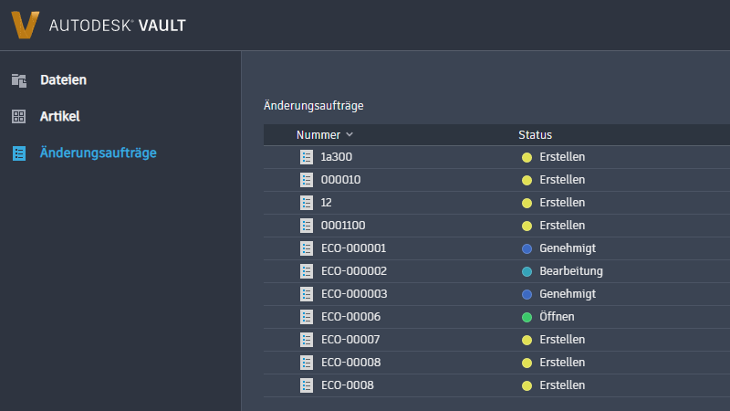

Arbeitsbereiche
Der Thin Client 2022 bietet einen neuen Arbeitsbereich für Änderungsaufträge. Sie können Eigenschaften, Datensätze und Anhänge anzeigen, die mit einzelnen Änderungsaufträgen verknüpft sind.
Die Arbeitsbereiche wurden überarbeitet, um wiederkehrende Aufgaben zu vereinfachen und zu beschleunigen. Folgende Optionen stehen zur Verfügung:
