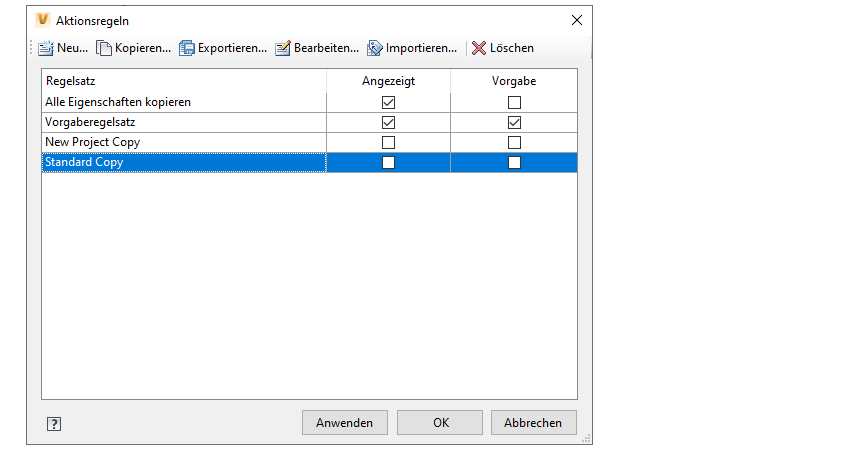

Verwalten Sie Regeln zum Kopieren von Konstruktionen zentral und kopieren Sie Eigenschaftswerte aus der ursprünglichen Datei in eine beliebige benutzerdefinierte Eigenschaft in einer neuen Datei.
Viele Unternehmen haben sehr strenge Richtlinien zur Erzwingung von Eigenschaften und Standards, und oft wird es als nötig erachtet, die Wiederverwendung von Bauteilnummern und anderen Dateieigenschaften durch einen Benutzer einzuschränken. Administratoren können jetzt einen bestimmten Aktionsregelsatz für alle Benutzer erzwingen. In Vault 2021 werden Copy Design-Regelsätze auf dem Server und nicht auf dem lokalen Datenträger gespeichert. Diese Regelsätze werden vom Administrator so verwaltet, dass sie das gewünschte Verhalten von Copy Design erzwingen.
Copy Design unterstützt jetzt das Kopieren von Eigenschaftswerten aus der Originaldatei in eine beliebige benutzerdefinierte Eigenschaft in der neuen Datei.
