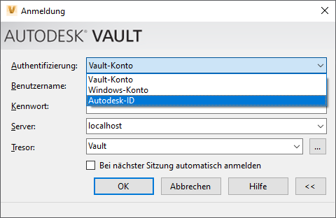

Das Dialogfeld Anmelden wurde aktualisiert und unterstützt nun Autodesk-ID als Authentifizierungsoption. Die Autodesk-ID-Integration in Vault ermöglicht Administratoren die Steuerung der Benutzerauthentifizierung und den Zugriff auf die Vault-Umgebung.
Es ist nun möglich, sich mit einer der folgenden, vom Administrator aktivierten Authentifizierungsoptionen anzumelden:
- Windows-Authentifizierung über Windows Active Directory-Anmeldedaten
- Vault-Konto, das einen Vault-spezifischen Benutzernamen und ein Kennwort erfordert
- Autodesk-ID-Anmeldedaten
