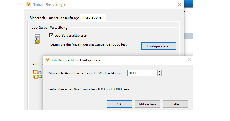

Konfigurieren der Job-Warteschlangenanzahl
Sie können nun die Anzahl der Jobs festlegen, die in der Job-Warteschleife angezeigt werden. Dazu steht Ihnen eine neue Option auf der Registerkarte Integrationen des Dialogfelds Globale Einstellungen zur Verfügung.
Wenn Jobs an die Job-Warteschleife des Job-Prozessors übermittelt werden, wurden zuvor nur die ersten 1.000 Jobs angezeigt. In Vault 2021 kann ein Administrator die maximale Anzeigeanzahl der Job-Warteschleife von 1.000 bis 100.000 konfigurieren.
