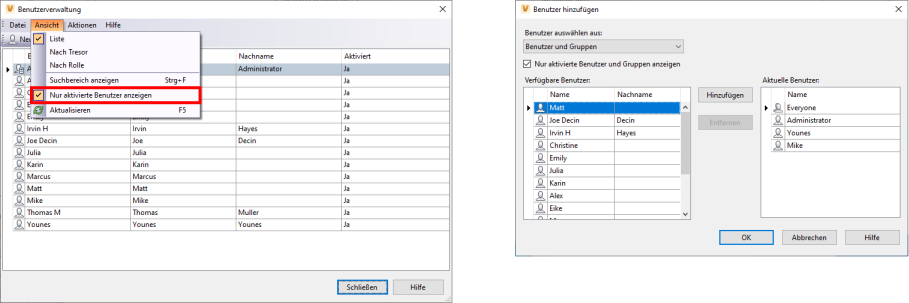

Mithilfe der Option in der Dropdown-Liste Ansicht können Sie deaktivierte Benutzer ein- oder ausblenden.

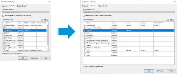

Um auf der Registerkarte Sicherheit einfacher arbeiten zu können, kann die Größe des Dialogfelds Details jetzt verändert werden.
