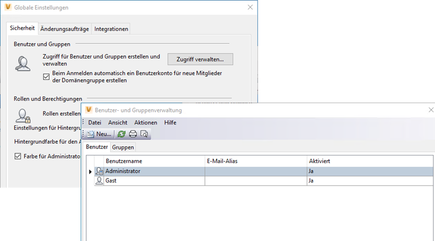

Verbesserungen bei der Benutzerverwaltung
Neue Arbeitsabläufe wurden in dieser Version hinzugefügt, um die Produktivität für Administratoren zu erhöhen, z. B. eine einfachere Verwaltung von Benutzern und Gruppen oder die Erstellung von Profilattributen für Benutzer und Gruppen.
Benutzeroberfläche
Administratoren können nun viele Benutzer und Gruppen in einer Benutzeroberfläche anzeigen und verwalten, ohne zwischen verschiedenen Dialogfeldern wechseln zu müssen.
