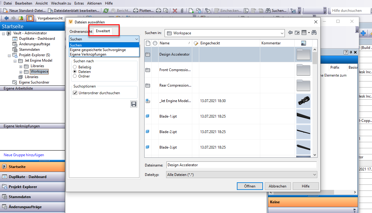

Öffnen/Auswählen von Dateien mit der erweiterten Suche
Die Registerkarte Erweitert wurde in mehreren Dialogfeldern hinzugefügt, um zusätzliche Suchfunktionen zu erhalten.
Das Dialogfeld Datei auswählen, das in Copy Design, Anhänge, Bereinigen, Umbenennen, Ersetzen, Artikel, Plot-Manager und der vorgabemäßigen Inventor-Projektdatei verwendet wird, enthält nun eine erweiterte Suchfunktion. Verwenden Sie Verknüpfungen und Gespeicherte Suchvorgänge auf der Registerkarte Erweitert für schnelle und präzise Suchergebnisse.
Weitere Informationen finden Sie unter Auswählen einer Datei aus dem Tresor.
