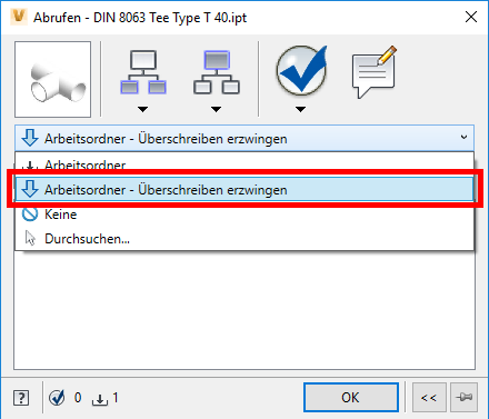

Mit einer einfachen Einstellung können Sie nun festlegen, dass Sie die neueste Version der Datei abrufen. Das bedeutet, dass auch, wenn sich auf Ihrem lokalen Computer eine neuere Version einer Datei befindet als die Dateiversion im Tresor, vorgabemäßig die neueste Version geöffnet wird. Wählen Sie im Dialogfeld Abrufen die Option Arbeitsordner - Überschreiben erzwingen aus. Diese bleibt ausgewählt, bis Sie die Einstellung ändern. So wird sichergestellt, dass Sie stets die neueste Version einer Datei abrufen.
Wir haben die Option Optionen nach oben verschoben; jetzt ist sie auch im minimierten Dialogfeld verfügbar.
Darüber hinaus haben wir festgelegt, dass die zuletzt ausgewählte Option dauerhaft aktiv ist. Wenn also Überschreiben erzwingen ausgewählt ist, ist diese Option solange die vorgabemäßige Einstellung, bis eine Änderung daran vorgenommen wird.

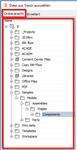

Mit diesem Update wird im Dialogfeld Aus Vault öffnen auch die Ordneransicht angezeigt. Dies erleichtert die Datei-Navigation.

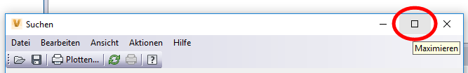

Das Dialogfeld Suchen kann nun vollständig erweitert werden. Dadurch wird das Suchergebnis als Vollbild angezeigt, was insbesondere bei der Verwendung mehrerer Bildschirme hilfreich ist.

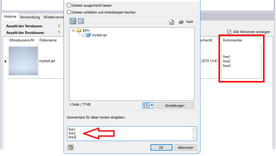

Der Kommentarbereich unterstützt nun mehrzeilige Kommentare. Dies gilt für verschiedene Dialogfelder, z. B. für das Dialogfeld zum Einchecken, Eigenschaften oder Statusänderungen.
Wenn Sie bisher mehrzeilige Kommentare in den Dialogfeldern Einchecken oder Status ändern hinzugefügt haben, wurden die Kommentare im Vault-Client in einer einzigen Zeile angezeigt. Die Kommentare wurden als eine Zeile im Vault-Client angezeigt. Mit diesem Update werden Ihre mehrzeiligen Kommentare ebenso im Vault-Client übernommen.
