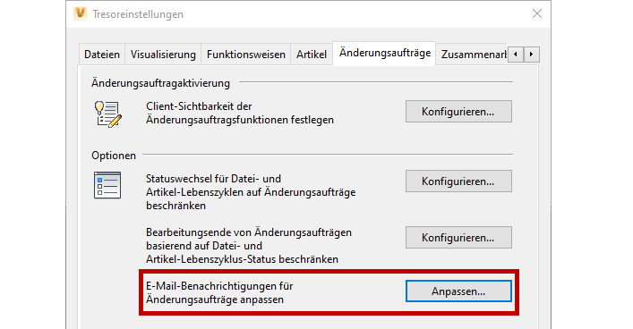

Sie können E-Mail-Vorlagen für Änderungsaufträge anpassen, einschließlich Betreffzeile und Textkörper, und an einem zentralen Speicherort für alle Benutzer speichern.
In Vault 2021 ist es nun möglich, die E-Mail-Vorlage für Benachrichtigungen zu Änderungsaufträgen anzupassen. Greifen Sie über Tresoreinstellungen > Änderungsauftrag > Optionen > Anpassen auf die Einstellung zu. Im Dialogfeld können Sie die E-Mail-Vorlage anpassen. Sie können den Betreff und den Textkörper der E-Mail-Vorlage anpassen, indem Sie Vault-Eigenschaften einbeziehen.
