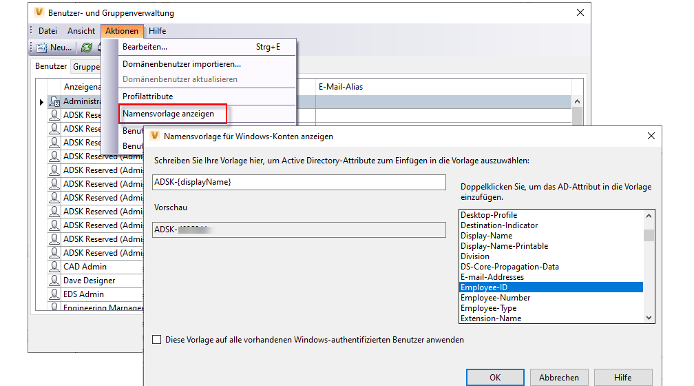

Anzeigen der Namensvorlage für Windows-Konten
Verwenden Sie die Anzeigenamensvorlage, um das Feld Anzeigename für alle Windows-authentifizierten Benutzerkonten automatisch auszufüllen. Sie können benutzerdefinierten Text verwenden und Active Directory-Attribute (AD) auswählen, um sie in die Vorlage einzufügen.
Die Vorlage gilt vorgabemäßig für neue Windows-authentifizierte Benutzer beim Anmelden sowie für neue Benutzer, die über das Importieren/Aktualisieren von Windows-Benutzern und -Gruppen hinzugefügt werden. Sie können die Vorlage auch auf alle vorhandenen Windows-authentifizierten Benutzer anwenden.
Weitere Informationen finden Sie unter Vorlage für Anzeigenamen.
