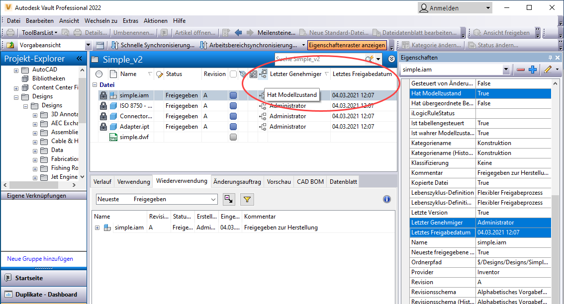

Letzter Genehmiger und Letztes Freigabedatum
Die beiden neuen Systemeigenschaften Letzter Genehmiger und Letztes Freigabedatum wurden in Vault 2022 hinzugefügt.
Hat Modellzustand
Die neue Systemeigenschaft Hat Modellzustand wird zu Dateien hinzugefügt, um zu ermitteln, ob die Datei über einen verknüpften Modellzustand verfügt. Wenn der Eigenschaftswert True ist (), können Sie ihn zum Durchsuchen und Anpassen der Ansichten verwenden.
