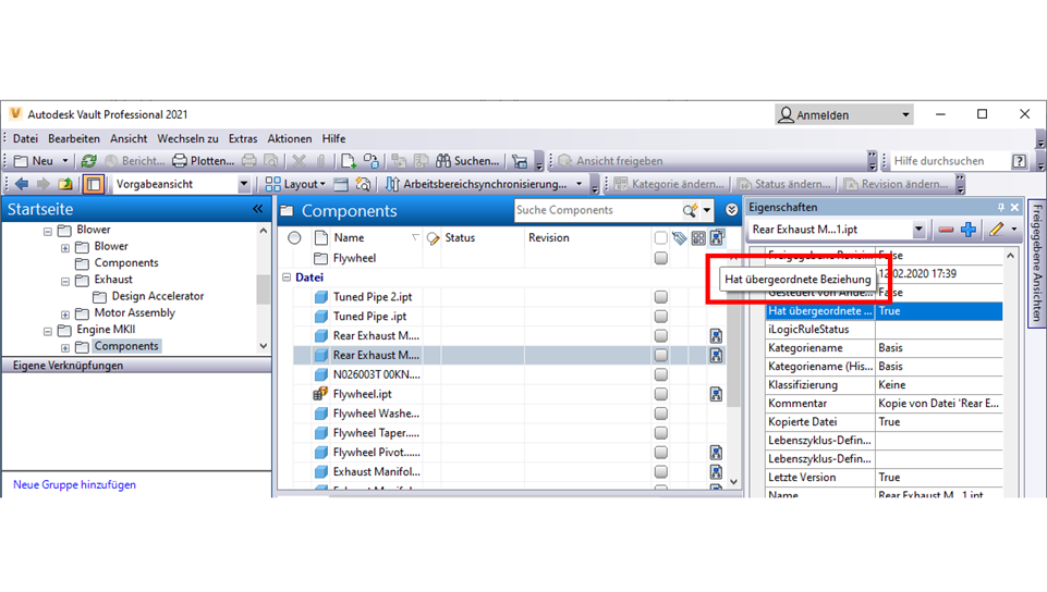

Zu den Dateien wurde die neue Systemeigenschaft Hat übergeordnete Beziehung hinzugefügt, damit Sie Ihre Umgebung von nicht verwendeten Konstruktionen bereinigen und vermeiden können, sie freizugeben. Dies hilft dabei zu ermitteln, ob die Dateien über verknüpfte Beziehungen verfügen.
Mit dieser Eigenschaft können Sie alle verwaisten Dateien in einem Projekt auflisten, indem Sie nach "Hat übergeordnete Beziehung = False" suchen. Die so ermittelten verwaisten Dateien können ohne Tresoreinschränkungen gelöscht werden. Sie können diese Eigenschaft für die Suche verwenden und Ansichten anpassen, in denen das Symbol Hat übergeordnete Beziehung angezeigt wird, wenn der Wert Wahr ist.
