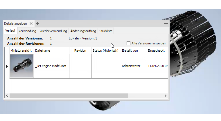

In Version Vault 2021.1 wurde das Dialogfeld Details anzeigen für das Inventor-Zusatzmodul erheblich verbessert. Änderungen, die Sie in Vault Client vornehmen, werden sofort in Inventor wiedergegeben. Dadurch wird viel Zeit gespart und der Konstruktionsprozess optimiert.
Änderungen:
- Neue Registerkarten (Verwendung, Änderungsauftrag und Stückliste) werden hinzugefügt, um Informationen über das Modell anzuzeigen.
- Sie können das Modell im Vault Browser, im Modell-Browser und im Grafikfenster auswählen.
- Es ist jetzt möglich, Artikel mit dem Befehl auf der Registerkarte Verwendung des Dialogfelds Details anzeigen direkt zuzuweisen.
- Sie können direkt in Vault Client zum verknüpften Artikel, Änderungsauftrag und einem Speicherort wechseln.
- Sie können im Dialogfeld Details anzeigen Spalten entsprechend Ihren Voreinstellungen konfigurieren.
- Das Dialogfeld Details anzeigen ist ebenfalls frei verschiebbar und fixierbar.
