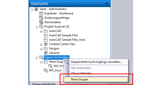

Vault 2021.1 bietet nun die Möglichkeit, gespeicherte Suchvorgänge in Vault Client und Inventor zu gruppieren.
Verwenden Sie den Befehl Neue Gruppe im Kontextmenü Eigene gespeicherte Suchvorgänge im Bereich Eigene gespeicherte Suchvorgänge, wählen Sie einen gespeicherten Suchvorgang aus, und ziehen Sie ihn dann in die neue Gruppe.
Sie können die gespeicherte Suche oder eine gespeicherte Suchgruppe auch einfach umbenennen oder entfernen.
Mit diesem Vault 2021.1-Update können Sie außerdem benutzerdefinierte Ansichten aus Ordnern mit gespeicherten Suchvorgängen erstellen.
