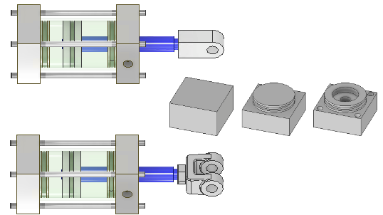

Die Modellzustandsfunktion wurde aktualisiert und unterstützt jetzt Zeichnungen für Modellzustandsartikel.
Beim Arbeiten mit Inventor-Zeichnungsdateien haben Sie folgende Möglichkeiten:
- Hängen Sie automatisch Zeichnungen mit dem jeweiligen Modellzustand an verknüpfte Artikel an.
- Öffnen Sie die Zeichnung, die mit einem bestimmten Modellzustand zugeordnet ist.
- Wenn eine einzelne Zeichnung mit der Modellzustandsdatei verknüpft ist, wird die Zeichnungsdatei direkt aus Vault geöffnet.
- Wenn mehrere Zeichnungen mit dem Modellzustand verknüpft sind, können Sie eine oder mehrere der verknüpften Zeichnungen im Dialogfeld "Datei aus Tresor auswählen" auswählen und öffnen.
- Wenn keine Zeichnung mit dem Modellzustand verknüpft ist, können Sie zugehörige Zeichnungen aus anderen Modellzuständen öffnen.
