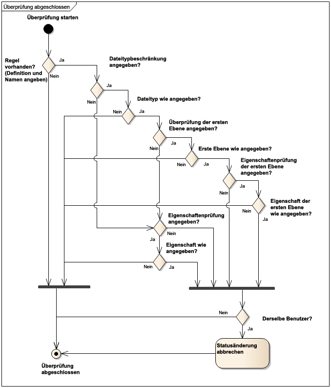

Vier-Augen-Prüfung
Diese Funktion wird zur Unterstützung der Sicherheitsmaßnahmen verwendet (die Prüfung/Genehmigung durch einen anderen Benutzer als den Autor ist erforderlich).
Die Prüfung wird während einer Statusänderung eines Dokuments durchgeführt. Dabei wird geprüft, ob der aktuelle Benutzer der gleiche Benutzer ist, der die vorherige Statusänderung durchgeführt hat. Die Prüfung besteht aus zwei Teilen: Vorüberprüfung und Benutzerprüfung.
Vorüberprüfung
  • Die Statusänderung muss definiert sein (Lebenszyklus-Name einschließlich Von- und Zu-Status).
  • Die Vorüberprüfung umfasst mehrere Bedingungen auf zwei verschiedenen Ebenen:
  • Ebene des ausgewählten Dokuments (Dateierweiterung und Eigenschaftsbedingung) und
  • Ebene der verknüpften Dokumente (Dateierweiterung und Eigenschaftsbedingung).
    Anmerkung: Es werden nur Dokumente der ersten Ebene berücksichtigt.
  • Sehen Sie sich das Diagramm an, um die Bedingungen zu ermitteln, die erfüllt werden müssen, damit die Vorüberprüfung erfolgreich durchgeführt werden kann.
Benutzerprüfung
  • Nach einer erfolgreichen Vorüberprüfung wird die Benutzerprüfung durchgeführt.
  • Der aktuelle Benutzer wird mit dem vorherigen Benutzer verglichen.
  • Vorheriger Benutzer: Der Benutzer, der den vorherigen Status in den aktuellen Status geändert hat.
  • Die Statusänderung wird abgebrochen, wenn der aktuelle Benutzer und der vorherige Benutzer gleich sind. Anders ausgedrückt: Die beiden Benutzer müssen unterschiedlich sein.
Wenn die Vorüberprüfung nicht erfolgreich war, kann die Benutzerprüfung nicht durchgeführt werden. Daher wird die Statusänderung nicht in allen Fällen abgebrochen.
Vorgabemäßig gilt: Entweder es findet keine Prüfung statt oder der Vorgabewert für die Prüfung ist True.
