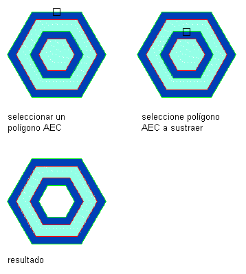

Utilice este procedimiento para sustraer un polígono AEC de otro y crear un agujero en uno de ellos. Esto resulta útil, por ejemplo, para crear un patrón complejo para un relleno de muro cortina.
Para realizar una operación de sustracción, debe designar polígonos AEC que se intersequen en algún punto. Puede elegir si desea mantener el polígono AEC sustraído en el dibujo como una unidad independiente o no. Por ejemplo, es posible que le interese mantener el polígono AEC si necesita sustraer la misma forma de otros polígonos.
Puede dibujar el segundo polígono AEC solapado o dentro del área del primero, o puede dibujarlo en otra posición y desplazarlo después sobre el polígono AEC de mayor tamaño.
