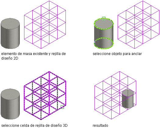

Utilice este procedimiento para agregar anclajes de volumen. Puede agregar anclajes de volumen a objetos a fin de conectarlos a rejillas de volumen.
Herramientas de diseño y anclaje paramétricos. El objeto se escala para rellenar todo el volumen.
