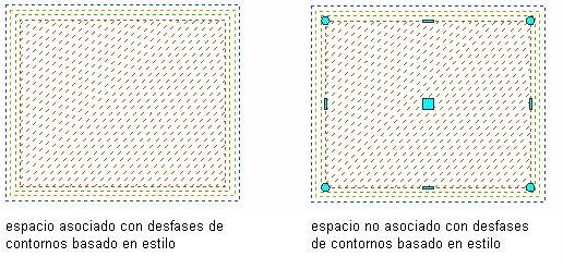

Puede definir los desfases entre contornos de espacio en el estilo de espacio. En un espacio no asociativo con desfases de contorno basados en estilo, sólo puede editar con pinzamientos el contorno base. Los contornos neto, utilizable y bruto se controlan con el estilo. En un espacio asociativo con desfases basados en estilo, no puede editar con pinzamientos ningún contorno. El contorno base se controla con los objetos de contorno del espacio, y los contornos neto, utilizable y bruto se controlan con el estilo.
