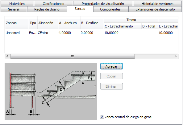

| asignar un nombre a una zanca |
seleccione el nombre actual y escriba uno nuevo. |
| especificar el tipo de zanca |
seleccione el tipo actual y, a continuación, elija Encabalgada o Empotrada. |
| especificar la alineación de una zanca |
seleccione la alineación actual y después elija Alinear a la izquierda, Alinear a la derecha, Centro o Anchura completa. |
| indicar la anchura de una zanca |
escriba un valor para Anchura. |
| indicar el desfase de una zanca |
escriba un valor para Desfase. |
| especificar el estrechamiento de tramo |
en Tramo, escriba un valor en Estrechamiento. |
| especificar el total de tramo |
en Tramo, escriba un valor en Total. |
| especificar el estrechamiento de descansillo |
en Descansillo, escriba un valor en Estrechamiento. |
| especificar el total de descansillo |
en Descansillo, escriba un valor en Total. |
| terminar la zanca en un descansillo |
seleccione Truncar en Unión. |
| permitir que la zanca continúe bajo un descansillo |
seleccione Unión en Unión. |
| especificar esquinas con ingletes para una zanca de centro en un descansillo o un giro |
deseleccione Zanca de centro de curva en giros. |
