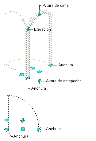

Los objetos de AutoCAD Architecture 2023 toolset tienen pinzamientos que puede utilizar para manipularlos. Coloque el cursor encima de un pinzamiento para mostrar una información de herramienta que identifique la función del pinzamiento.
Pinzamientos de cota de puerta

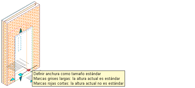

Muchas informaciones de herramienta de pinzamientos contienen información adicional sobre el uso del pinzamiento.
Visualización de la información de herramienta para el tamaño normalizado de puerta
