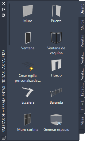

Paleta de herramientas con herramienta de muros cortina

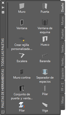

La siguientes paletas contienen una o más herramientas de muro cortina:
| Paleta de herramientas | Herramientas de muros cortina |
| Paleta Diseño en el grupo de paletas Diseño | herramienta para el estilo de muro cortina Estándar y los parámetros predeterminados para otras propiedades de muro cortina |
| Catálogo de herramientas de diseño en el Navegador de contenido | paquete de herramientas de muros cortina y unidades de muros cortina. |
| Paletas de herramientas personalizadas creadas por el administrador de CAD | herramientas con estilos de muro cortina y propiedades que el administrador de CAD ha personalizado para los proyectos o normas de la oficina. |
