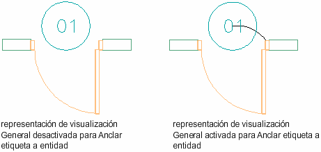

Utilice este procedimiento para ver el enlace entre una etiqueta de planificación y un objeto. Si hay muchas etiquetas en pantalla y no está seguro del modo en que están enlazadas, puede resultar útil ver los vínculos. Este procedimiento activa la representación de visualización General de Anclar etiqueta a entidad y Anclar etiqueta alargada a entidad en la vista actual.
. El vínculo entre la etiqueta de planificación y el objeto se muestra como un arco. La etiqueta y el objeto están enlazados desde sus puntos de inserción.
