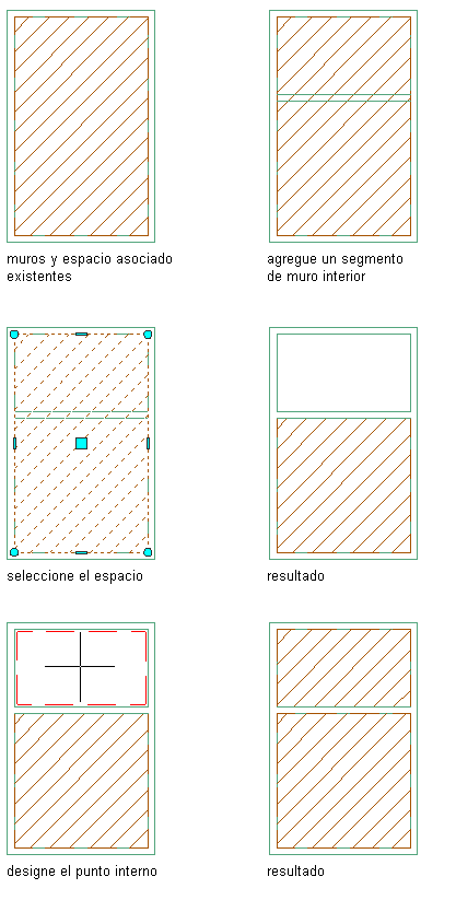

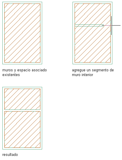

Los espacios asociativos se pueden dividir agregando nuevos objetos de contorno. Si ha activado la actualización automática de los espacios asociativos, la actualización se ejecuta de forma automática.
División manual de espacios asociativos
El objeto de espacio ahora abarca dos conjuntos de objetos de contorno.
. El espacio se actualiza para encajar en uno de los dos conjuntos.
