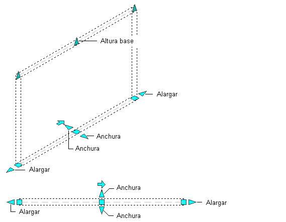

En la ilustración siguiente se muestran los pinzamientos de longitud, anchura y altura base que aparecen para un segmento de muro recto en las vistas 2D y 3D.

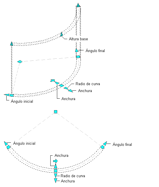

En la ilustración siguiente se muestran los pinzamientos de ángulo inicial, ángulo final, anchura, radio de curva y altura base que aparecen para un segmento de muro curvo en las vistas 2D y 3D.

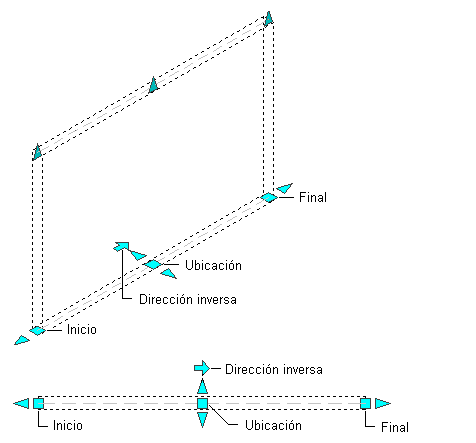

En la ilustración siguiente se muestran los pinzamientos de inicio, fin, invertir dirección y ubicación que aparecen para un segmento de muro recto en las vistas 2D y 3D.

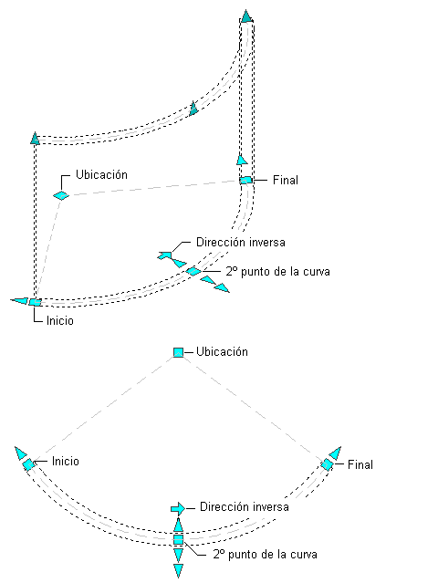

En la ilustración siguiente se muestran los pinzamientos de inicio, fin, invertir dirección, segundo punto de curva y ubicación que aparecen para un segmento de muro curvo en las vistas 2D y 3D.

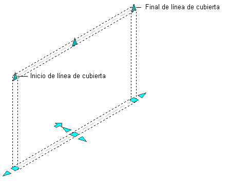

En la ilustración siguiente se muestran los pinzamientos de línea inicial y línea final de cubierta que aparecen para un segmento de muro recto en las vistas 2D y 3D.

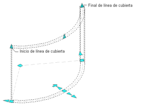

En la ilustración siguiente se muestran los pinzamientos de línea inicial y línea final de cubierta que aparecen para un segmento de muro curvo en las vistas 2D y 3D.

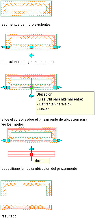

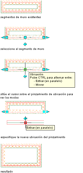

Siga este procedimiento para reubicar un muro mediante el pinzamiento de ubicación. Cuando se trabaja con el pinzamiento de ubicación, hay que tener en cuenta dos casos: los segmentos de muro paralelos y los segmentos de muro no paralelos.
Si trabaja con muros conectados que son paralelos, el pinzamiento de ubicación tiene dos modos de edición: Estirar (en paralelo) y Mover. El modo predeterminado es Estirar (en paralelo) y la dirección del estiramiento depende de la orientación de los muros conectados al muro seleccionado. Por ejemplo, si los muros de ambos extremos del muro seleccionado son paralelos, con el modo Estirar (en paralelo) la dirección del movimiento está limitada a la dirección de los muros paralelos.
Si trabaja con un segmento de muro independiente o con muros conectados que no son paralelos, el pinzamiento de ubicación tiene dos modos de edición: Estirar (desfase) y Mover. En ese caso, el modo predeterminado es Estirar (desfase) y la dirección del estiramiento es perpendicular a la dirección del muro seleccionado.
En ambos casos, el modo de ubicación de Mover permite un movimiento sin restricciones del muro seleccionado sin mantener las conexiones de muros adyacentes. El muro también se puede mover cambiándole las coordenadas en la paleta Propiedades.
En la ilustración siguiente se muestra cómo utilizar el pinzamiento de ubicación en el modo Estirar (en paralelo) para mover un segmento de muro paralelo conectado y mantener las conexiones de muros adyacentes.
En la ilustración siguiente se muestra cómo utilizar el pinzamiento de ubicación en el modo Mover para mover un segmento de muro paralelo sin mantener las conexiones de muros adyacentes.
El modo de ubicación Estirar (en paralelo) es el modo predeterminado; también puede pulsar Ctrl para activar el modo de ubicación Mover.
Cuando se utiliza el modo de ubicación Estirar (en paralelo), se mantienen las conexiones de muro si los muros conectados utilizan un radio de círculo de unión de cero. Los muros conectados se recortan, alargan e invierten según sea necesario, a fin de mantener las conexiones y el radio de círculo de unión. Si se utiliza el modo de ubicación Mover, los muros se desconectan.
