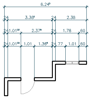

Ejemplo 2: se crea un estilo de cota AEC diseñado exclusivamente para acotar muros, pero los puntos de cota de muro se distribuyen en cuatro cadenas individuales:
Cuatro cadenas de cotas AEC (ejemplo)

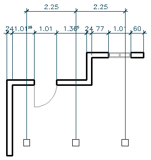

Ejemplo 3: se crea un estilo de cota AEC que acota la longitud de los muros de un edificio en una cadena y una fila de columnas estructurales del edificio en una segunda cadena.
Dos cadenas de cotas AEC (ejemplo)
