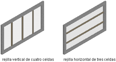

Utilice este procedimiento para definir un número de celdas específico en una rejilla. En este caso, el tamaño de las celdas está determinado por la longitud o la altura de la rejilla, según cómo ésta se divida.
