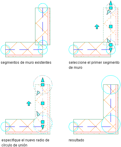

Active la representación de visualización Diagnostic o active las líneas de justificación y ajústelas o aumente el radio de círculo de unión hasta que se solucione el problema.
Ajuste del radio de círculo de unión de muro para una unión correcta
Asegúrese también de que no está utilizando segmentos cortos en el muro. Este problema puede producirse cuando las líneas de centro se intersecan o cuando un segmento no es lo suficientemente largo como para producir un perfil completo. Para solucionar el problema, suprima el segmento de muro corto.
