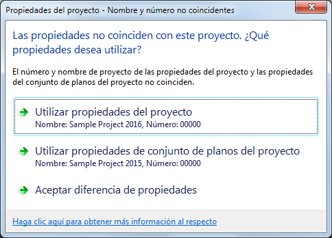

Si el nombre y el número de proyecto que ha especificado en las propiedades del conjunto de planos son diferentes del nombre y el número definidos al crear el proyecto, la información del proyecto será incoherente y deberá consolidarse. Cuando edite las propiedades de un proyecto incoherente, se le solicitará que consolide la información del proyecto.
Si el nombre y el número del proyecto y la plantilla del conjunto de planos no coinciden, aparecerá el mensaje siguiente:
En Utilizar propiedades del proyecto, se muestran el nombre y el número de las propiedades del proyecto. En Utilizar propiedades de conjunto de planos del proyecto, se muestran el nombre y el número del proyecto que difieren del conjunto de planos.
| Si desea... | Entonces... |
| consolidar la información del proyecto en el nombre y el número de proyecto | seleccione Utilizar propiedades del proyecto. El nombre y el número del conjunto de planos se sobrescribirán con el nombre y el número del proyecto. |
| consolidar la información del proyecto en el nombre y el número del conjunto de planos del proyecto | seleccione Utilizar propiedades de conjunto de planos del proyecto. El nombre y el número del proyecto se sobrescribirán con el nombre y el número del conjunto de planos del proyecto. |
| seguir utilizando nombres distintos para el proyecto y el conjunto de planos del proyecto | seleccione Aceptar diferencia de propiedades. |
