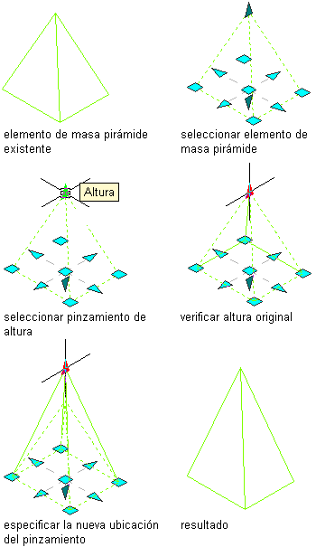

Utilice este procedimiento para cambiar la altura de un elemento de masa mediante pinzamientos.
También se puede cambiar la altura del elemento de masa en la paleta Propiedades.
Edición de un elemento de masa pirámide con el pinzamiento de altura
La altura del elemento de masa cambiará a medida que desplace el pinzamiento.
