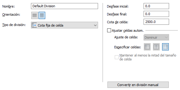

Utilice este procedimiento para definir un tamaño concreto para las celdas de una rejilla. En este caso, el número de celdas está determinado por la longitud o la altura de la rejilla, según cómo ésta se divida.
Cuando especifica un tamaño fijo de celda en una rejilla, puede controlar cómo las celdas de la rejilla se ajustan para adaptarse al espacio sobrante. Este espacio aparece si la longitud (o la altura) del conjunto de puerta y ventana no puede dividirse exactamente por el tamaño fijo de la celda.

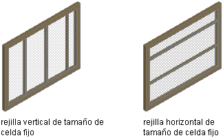

Si va a definir una rejilla vertical, la cota de celda corresponderá a la longitud de la celda de un montante a otro. Si va a definir una rejilla horizontal, la cota de celda corresponderá a la altura de la celda.
| si la orientación es… | Entonces… |
| horizontal | especifique una distancia de desfase en Desfase inferior o Desfase superior. |
| vertical | especifique una distancia de desfase para Desfase inicial o Desfase final. |
Si dibuja un conjunto de puerta y ventana con una cota fija de celda, a menudo existe un espacio sobrante entre la última celda de tamaño completo y el final del conjunto de puerta y ventana.
| Si desea... | Entonces... |
| agregar el espacio a las celdas de la rejilla | seleccione Ajustar celdas autom., elija Aumentar en Ajuste de celda y designe las celdas específicas a las que va a agregar el espacio. Puede seleccionar cualquier combinación de celdas específicas. |
| eliminar el espacio de las celdas de la rejilla | seleccione Ajustar celdas autom., elija Disminuir en Ajuste de celda y designe las celdas específicas de las que va a quitar el espacio. Puede seleccionar cualquier combinación de celdas específicas. |
