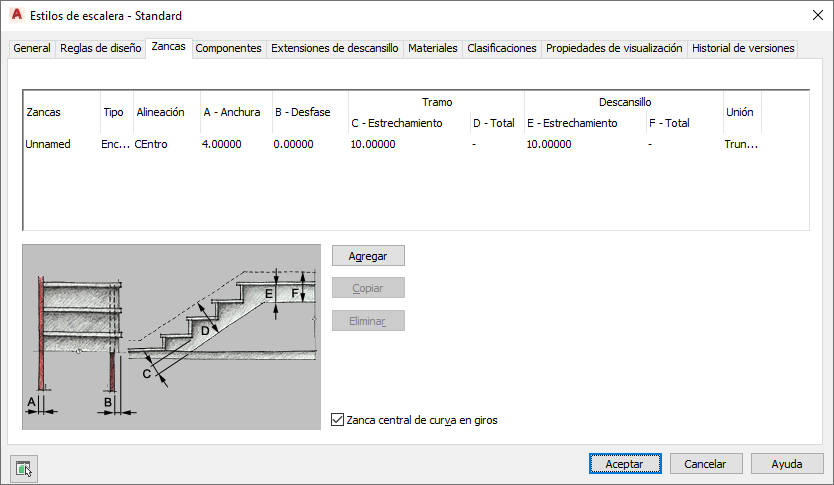

Utilice este procedimiento para especificar esquinas con ingletes para zancas de centro en descansillos y giros. Esta opción es apta para escaleras con varios descansillos, en forma de U y personalizadas. No es válida para escaleras rectas o en espiral.

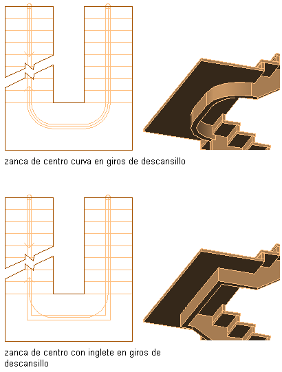

Zancas de centro de curva y con ingletes en giros de descansillo

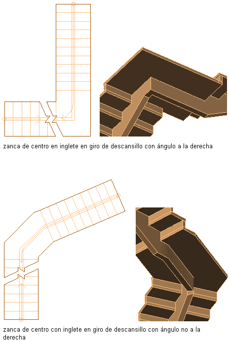

Con la opción Zanca de centro de curva en giros deseleccionada, la zanca de centro está en inglete para hacerla coincidir con el ángulo de rotación del descansillo. Casi siempre es un ángulo derecho, pero también puede ser cualquier otro ángulo.
Zancas de centro con inglete en giros de descansillo en ángulo
