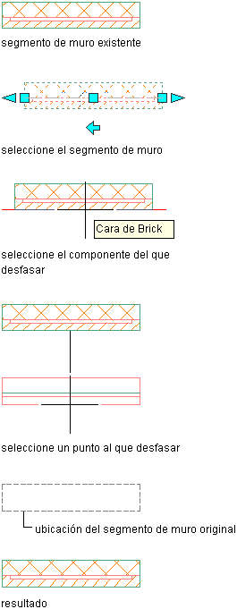

Utilice este procedimiento para mover muros desfasándolos desde el centro o el lado de uno de sus componentes hasta el punto o distancia que especifique.
. | Si desea... | Entonces… |
| desfasar el muro desde el lado de un componente | sitúe el cursor encima del muro hasta que se resalte con una línea roja el lado del componente que desee, y pulse una vez. |
| desfasar el muro desde el centro de un componente | pulse Ctrl y sitúe el cursor encima del muro hasta que se resalte el centro del componente que desee. Pulse una vez. |
Movimiento de desfase de un segmento de muro a partir de su componente de segmento de muro
