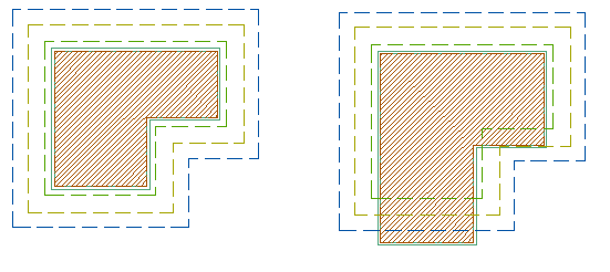

Una vez se actualiza el espacio asociativo e incluso si el contorno base se actualiza correctamente, los contornos netos, utilizables y brutos pueden permanecer como estaban antes de la actualización.
Contornos netos, utilizables y brutos que no se actualizan
Los contornos netos, utilizables y brutos no reaccionan automáticamente a los cambios realizados en el contorno base. Para que los contornos netos, utilizables y brutos se actualicen automáticamente al actualizar el contorno base, debe definir el desfase de contornos del espacio en Por estilo o Por norma en la paleta Propiedades.
