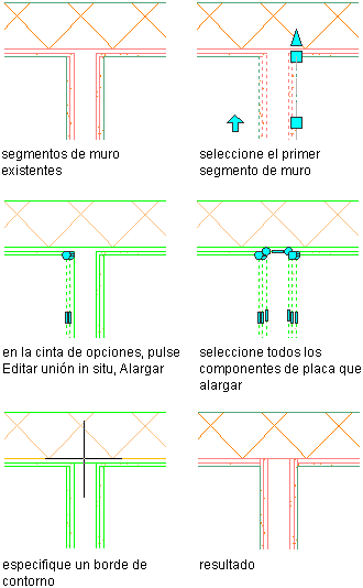

En el ejemplo siguiente, los componentes de placa se alargan hasta un componente de bloque de cemento como contorno de alargamiento para crear un cortafuegos.
