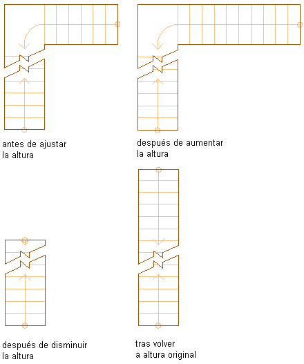

En la ilustración siguiente hay un ejemplo de recorrido de escalera recta con el comando StairFit activado antes y después de haber cambiado la altura.
Cambio de la altura del recorrido de escalera con el comando StairFit activado

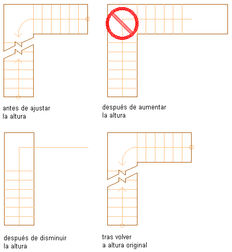

En la ilustración siguiente hay un ejemplo de recorrido de escalera recta con el comando StairFit desactivado antes y después de haber cambiado la altura.
Cambio de la altura del recorrido de escalera con el comando StairFit desactivado
