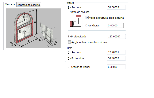

Utilice este procedimiento para cambiar las cotas predeterminadas de los estilos de ventana normal o de ventana de esquina.
| Si desea... | Entonces... |
| cambiar la anchura y la profundidad del marco | en Marco, escriba valores para Anchura y Profundidad. |
| establezca las esquinas de la ventana en vidrios estructurales | en Marco, seleccione Vidrios estructurales en esquina. |
| establezca las esquinas de la ventana en marco y ajuste el valor de anchura del marco de la esquina interior | en Marco, desactive Vidrios estructurales en esquina. Especifique el valor de anchura del marco de la esquina interior. Solo son válidos los valores positivos. |
| definir la anchura de marco con respecto al grosor del muro | en Marco, seleccione Ajuste automático a anchura de muro. |
| cambiar las cotas del marco | en Marco, escriba valores para Anchura y Profundidad. |
| cambiar el grosor de la ventana | escriba un valor para Grosor de vidrio. |
