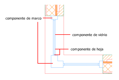

En una ventana de esquina, el marco de ventana se clasifica en:
El componente de marco se divide en marco y esquina de marco.

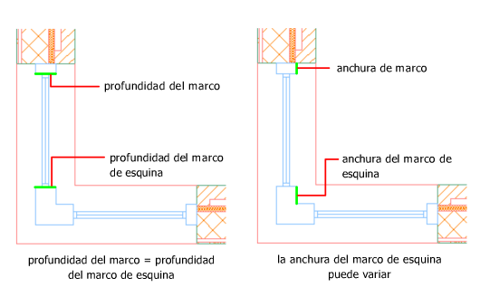

En una ventana de esquina, la profundidad del marco y del marco de la esquina son iguales. La anchura de marco y la anchura de marco de esquina pueden variar. El lado más corto del marco de esquina se utiliza para determinar la anchura de marco de la esquina.
