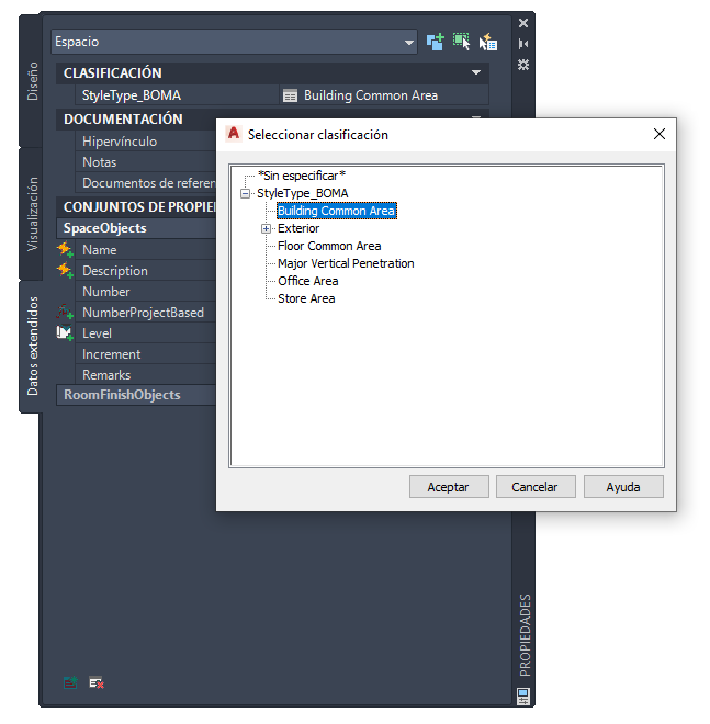

Si ha generado un espacio con los contornos calculados por una norma de cálculo de área, es posible que deba clasificar el espacio de acuerdo con la norma seleccionada, con el fin de proporcionar a la norma la información necesaria para calcular los contornos. Por ejemplo, la norma BOMA requiere la clasificación de los espacios de acuerdo con su tipo de espacio, ya que el tipo de espacio es importante para determinar los desfases de contorno.
Por ejemplo, si ha seleccionado la norma de cálculo de área BOMA para el dibujo, se mostrará la definición de clasificación BOMA.
