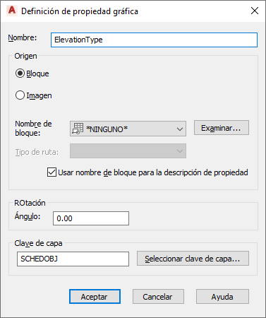

Utilice este procedimiento para agregar una definición de propiedad gráfica a una definición de conjunto de propiedades. Los valores de propiedades gráficas pueden ser bloques en los archivos de dibujo o imagen actuales, como BMP, GIF, JPG, PNG o TIF. La imagen que se muestra no se puede editar directamente.
Las planificaciones muestran bloques como propiedades gráficas sólo si hay bloques en el dibujo activo y si no son anotativos. Si copia una planificación o un estilo de tabla de planificación en un dibujo nuevo, también hay que copiar todos los bloques.
| Si desea... | Entonces... |
| seleccionar un bloque del dibujo activo | pulse Bloque y seleccione el nombre del bloque en la lista desplegable. |
| seleccionar un bloque que no está en el dibujo activo | seleccione Bloque, pulse Examinar, seleccione un bloque y pulse Abrir. |
| seleccionar un archivo de dibujo | seleccione Bloque, pulse Examinar, seleccione un dibujo y pulse Abrir. |
| seleccionar un archivo de imagen | seleccione Imagen y pulse Examinar. En el cuadro de diálogo Seleccionar archivo de imagen, busque la imagen, elíjala y haga clic en Abrir. Seleccione el tipo de ruta en la lista desplegable. El uso de rutas relativas confieren al proyecto mayor dinamismo y flexibilidad. |
Para cambiar el nombre de la definición de propiedad, haga una doble pulsación en el valor de Nombre.
El formato seleccionado se establece como formato predeterminado de la columna cuando se agrega esta propiedad a un estilo de tabla de planificación. Se puede modificar en cualquier momento. La columna Ejemplo muestra cómo se visualiza el valor predeterminado utilizando el formato seleccionado.
