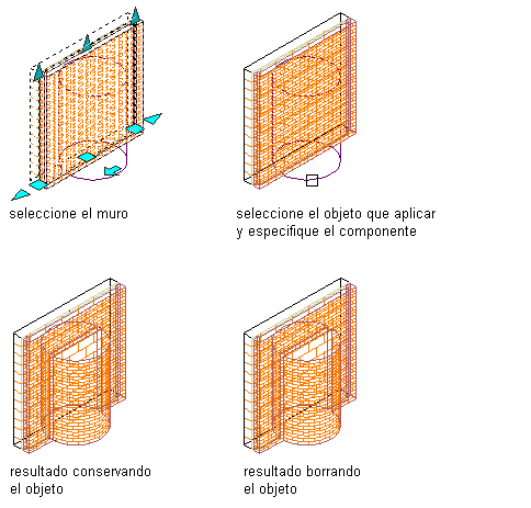

Utilice este procedimiento para crear modificadores de cuerpo y agregarlos a muros. El modificador se puede aplicar a muros de un solo componente o a componentes de muros que tienen varios.
Se puede crear un modificador de cuerpo tridimensional (3D) a partir de un elemento de masa, un grupo de masas o cualquier otro objeto AEC con masa. También pueden crearse modificadores de este tipo a partir de sólidos ACIS o bloques que forman cuerpos 3D. Es necesario colocar el objeto en la ubicación deseada en el dibujo antes de definirlo como modificador de cuerpo.
Adición de un modificador de cuerpo a un componente de un muro
