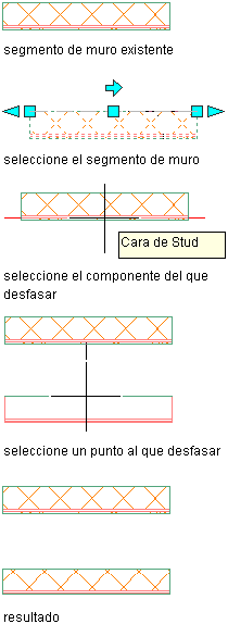

Utilice este procedimiento para agregar copias de un muro existente, desfasadas desde un componente del muro a la distancia que especifique.
Este comando de desfase permite copiar muros desfasándolos a cierta distancia del lado o el centro de un componente de muro específico, por ejemplo, el montante o el acabado.
. | Si desea... | Entonces… |
| desfasar el muro desde el lado de un componente | sitúe el cursor encima del muro hasta que se resalte con una línea roja el lado del componente que desee, y pulse una vez. |
| desfasar el muro desde el centro de un componente | pulse Ctrl y sitúe el cursor encima del muro hasta que se resalte el centro del componente que desee. Pulse una vez. |
Puede especificar una distancia de desfase diferente cada vez que agregue otro muro.
Copia de desfase de un segmento de muro a partir de un componente de segmento de muro
